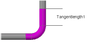

접선 길이 1
반지름을 초과하는 파이프 절곡부의 직선 길이를 지정합니다.
접선 길이 2
절곡부의 다른 쪽 직선 길이를 지정합니다. 측면 2는 라우팅 중에 그려진 두 번째 측면입니다.
