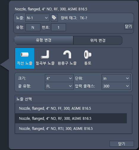

    • (선택 사항) 태그를 클릭하여 대화상자를 확장하고 노즐에 대한 태그 정보를 입력합니다.
    • 노즐 유형(예: 직선, 절곡부, 환풍구 및 통로)을 클릭하여 노즐 리스트를 필터링합니다.
    • 상자를 클릭하고 특성 값(예: 크기=12", 단위=in, 끝 유형=FL, 압력 클래스=300)을 선택하여 추가로 필터링합니다.

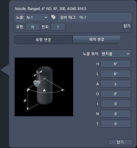

    • 노즐 선택 아래에서 노즐을 클릭하여 선택합니다.
    • 위치 변경 버튼을 클릭하여 노즐 치수를 설정합니다.
  4. 작업을 마치면 닫기를 클릭합니다.
