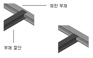

하나 절단 옵션은 부재를 다른 쉐이프의 경계까지 절단합니다. 모두 절단 옵션은 두 부재를 서로의 경계까지 절단합니다.
프롬프트 리스트
다음과 같은 프롬프트가 표시됩니다.
제한 부재 선택 또는 [모두 절단/간격]:
절단할 제한 부재를 클릭합니다.
모두 절단
두 부재를 서로의 경계까지 절단되도록 지정합니다.
간격
전환 간격에 대한 양수 값 또는 거리를 지정합니다.
