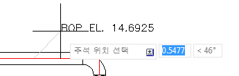

  4. 직교 도면 공간의 직교 도면에서 주석을 달 구성요소가 포함된 뷰포트를 마우스 오른쪽 버튼으로 클릭하고 직교 주석을 선택합니다.
  5. 원하는 주석(예: 파이프의 맨 아래[BOP])을 선택합니다.
  6. 프롬프트가 표시되면 주석을 추가할 구성요소를 선택합니다.
  7. 커서를 배치하고 주석을 클릭하여 원하는 위치에 설정합니다.
    팁: 그리드 스냅을 켜면(F9 키) 주석을 쉽게 배치할 수 있습니다.

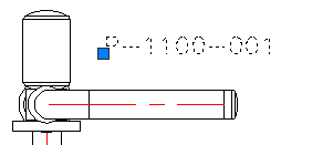

직교 도면에서 주석 이동
  1. 직교 도면 공간의 직교 도면에서 이동할 주석을 선택합니다.
  2. 이동 그립을 사용하여 주석을 도면의 아무 위치로나 끌어 놓습니다.
  3. 주석 지시선(있는 경우)도 적절한 위치로 끌어옵니다.
