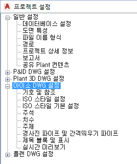

등각투영 도면에 대한 설정 구성 정보
구성할 수 있는 ISO 설정에는 스타일, 치수, 경사 선, 레이블, 제목 블록 등이 있습니다.
ISO 스타일은 등각투영 도면을 제어하는 모든 설정 및 파일을 포함합니다. 스타일에 따라 ISO 유형(ISO 또는 스풀 도면), 파일 이름 지정 규칙, 오버플로우 테이블 동작, 스풀 크기 및 파일 위치가 결정됩니다.
ISO 주제는 ISO(및 ISO 스타일)에 속한 파이프 요소의 모양 및 동작을 제어합니다. 예를 들어, 기본 주제는 파이프 및 구성요소와 테이블의 도면층, 치수 기본 스타일, 문자 등을 설정합니다.
주제 재지정은 기본 주제와 함께, 설정된 기준을 충족하는 파이프 부세트의 모양 및 동작을 제어합니다. 예를 들어, 작은 보어 파이프 주제는 공칭 지름이 2인치(미터법의 경우 50mm) 이하인 파이프에 적용됩니다. 이 주제 재지정은 작은 보어 파이프의 다른 도면층, 치수기입 및 주석 동작을 지정합니다. 또한 기존 파이프 주제 재지정은 기존으로 식별된 파이프가 다르게 그려지고, BOM에 보고되지 않으며, 치수가 기입되지 않고, 주석이 추가되지 않도록 지정합니다.
