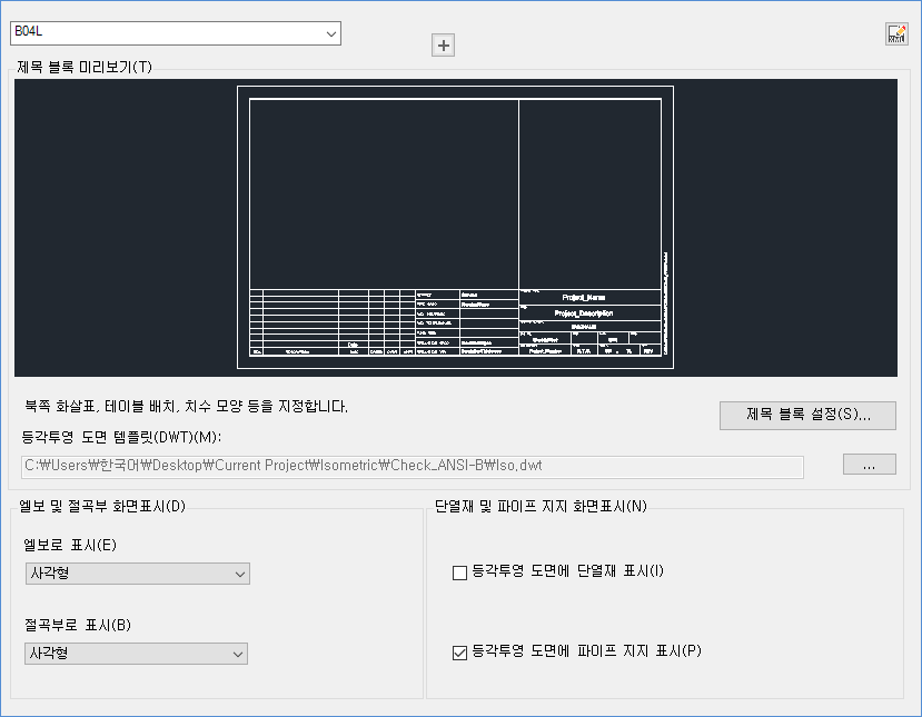

제목 블록 및 표시
등각투영 도면의 제목 블록을 설정합니다.
ISO 스타일
사용 가능한 ISO 스타일 리스트를 표시합니다.
제목 블록 미리보기
제목 블록 설정
블록 제작 팔레트 및 제목 블록 도구막대를 표시합니다.
제목 블록 미리보기
선택한 제목 블록의 미리보기를 표시합니다.
등각투영 도면 템플릿(DWT)
지정한 ISO 유형에 대한 템플릿 및 구성 파일을 저장할 위치를 설정합니다. 다른 위치를 찾아서 선택할 수 있습니다.
화면표시
등각투영 기호 편집
이 버튼을 클릭하면 ISO 블록을 찾아서 편집할 수 있는 AutoCAD 블록 편집기에서 IsoSymbolStyles.dwg가 열립니다. 블록 편집기를 닫으면 프로젝트 설정 창으로 돌아갑니다.
엘보우 표시
원형 또는 사각형 엘보우를 설정합니다.
절곡부 표시
원형 또는 사각형 절곡부를 설정합니다.
등각투영 도면에 파이프 지지 표시
파이프 지지 표시 여부를 지정합니다.
