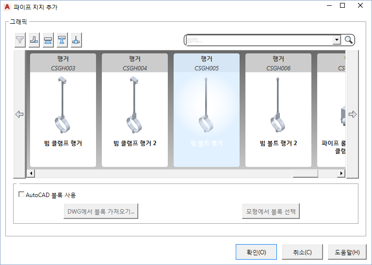

파이프 지지 추가 대화상자
파이프 또는 파이프 구성요소에 파이프 지지를 추가합니다.
액세스 방법
 리본: 홈 탭 파이프 지지 패널 작성
 명령 입력:  plantpipesupportadd
그래픽
파이프 지지의 파라메트릭 쉐이프를 지정합니다.
AutoCAD 블록 사용
선택한 경우 블록 기반 파이프 지지를 지정합니다.
DWG에서 블록 가져오기
도면을 지정하고 블록 정의 선택 대화상자를 표시합니다.
plantpartconvert를 사용한 후 도면에서 블록을 가져올 수 있습니다.
모형에서 블록 선택
모형에서 블록 참조를 선택합니다.
