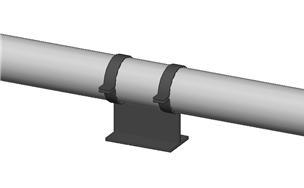

파이프 지지를 추가합니다.

파이프 지지 추가 대화상자가 표시됩니다.
삽입점 지정: 스냅하여 파이프에서 점을 지정합니다.
점 위치 지정 또는 [기준점/방향/기준 구성요소/명령 취소/종료] <종료>:
기준점
파이프 지지의 삽입점을 설정합니다.
방향
파이프 지지의 방향을 설정합니다.
기준 구성요소
동적 입력의 기준으로 사용할 새 파이프 구성요소 또는 파이프 지지를 설정합니다.
