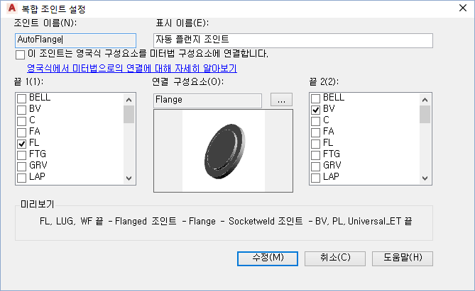

복합 조인트 설정 대화상자(연결)
복합 조인트 유형을 작성하거나 수정합니다.
이 조인트는 영국식에서 미터법으로의 연결 구성요소를 연결합니다.
이 열의 확인란을 선택하면 조인트가 영국식(ANSI)에서 미터법(DIN)으로의 연결 구성요소를 연결하도록 지정됩니다.
끝 1
하나 이상의 끝 유형을 지정합니다(측면 1).
연결 구성요소
연결 구성요소 설정 대화상자를 표시합니다.
끝 2
하나 이상의 끝 유형을 지정합니다(측면 2).
