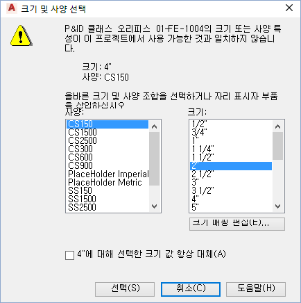

크기 및 사양 선택 대화상자
3D 모형에 P&ID 객체를 배치할 때 파이프 크기 및 사양 특성 값을 선택합니다.
P&ID 객체의 크기 또는 사양 특성이 해당 모델링 객체의 크기 또는 사양과 다른 경우가 있습니다. 객체를 모형에 배치하기 전에 올바른 크기 및 사양을 선택할 수 있습니다.
사양
사용 가능한 사양을 나열합니다. 원하는 사양(또는 크기)이 리스트에 없는 경우 자리 표시자 및 적절한 크기를 선택할 수 있습니다.
크기
선택한 사양 또는 자리 표시자에 사용할 수 있는 크기를 나열합니다.
크기 매핑 편집
해당 P&ID 및 Plant 3D 크기를 지정합니다.
“nn”에 대해 선택한 크기 값 항상 대체
올바른 크기 값을 선택한 경우 이 옵션을 선택합니다.
