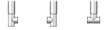

스텁
찾기
스텁 모드를 켜거나 끕니다. 연속 그립을 사용하여 분기를 작성하는 경우 스텁 모드를 설정하면 분기 부속품이 제거됩니다.
파이프 절곡부
파이프 절곡부 모드를 켜거나 끕니다. 파이프 절곡부 모드가 켜진 경우 라우팅하는 동안 방향을 변경할 때 엘보우 대신 파이프 절곡부가 작성됩니다. 대체 그립을 사용하여 파이프 절곡부를 엘보우로 다시 변환할 수 있습니다.
