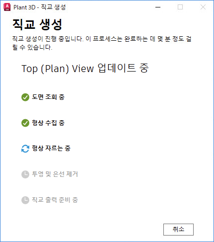

원래 3D 모형을 변경한 경우 직교 도면을 업데이트할 수 있습니다.
단일 직교 도면에서 직교 뷰를 하나 또는 여러 개 업데이트할 때 직교 생성 대화상자에서 직교 생성 진행률을 추적할 수 있습니다.
최적의 성능을 위해 직교 생성 프로세스 중에는 응용프로그램 내에서 다른 작업을 수행하지 마십시오. 어떤 시점에서든 직교 생성 프로세스를 중지하려면 직교 생성 대화상자에서 취소를 클릭합니다.

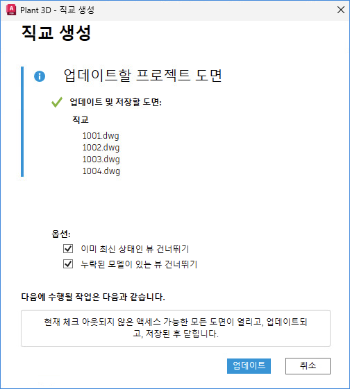

여러 직교 도면 업데이트
여러 직교 도면 또는 전체 프로젝트에서 직교 뷰를 업데이트할 수 있습니다. 여러 직교 도면을 업데이트할 때 직교 생성 대화상자에서 직교 생성 진행률을 추적할 수 있습니다. 업데이트할 수 있는 도면과 업데이트할 수 없는 도면이 구분되어 프로젝트 도면 리스트가 표시됩니다. 또한 이 대화상자에는 직교 생성 프로세스를 빠르게 진행할 수 있는 다음 두 가지 옵션이 포함되어 있습니다.
  • 이미 최신 상태인 뷰 건너뛰기: 이 옵션은 직교 생성 중에 이미 최신 상태인 뷰를 무시합니다.
  • 누락된 모형이 있는 뷰 건너뛰기: 이 옵션은 직교 생성 중에 모형이 누락된 뷰를 무시합니다.

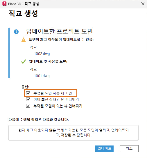

공동작업 프로젝트의 경우 다른 사용자가 체크 아웃한 직교 도면은 업데이트할 수 없습니다. 또한 수정된 도면 자동 체크 인 옵션을 사용하면 직교 생성 프로세스 종료 시 영향을 받는 모든 직교 도면을 자동으로 체크 인할 수 있습니다.
