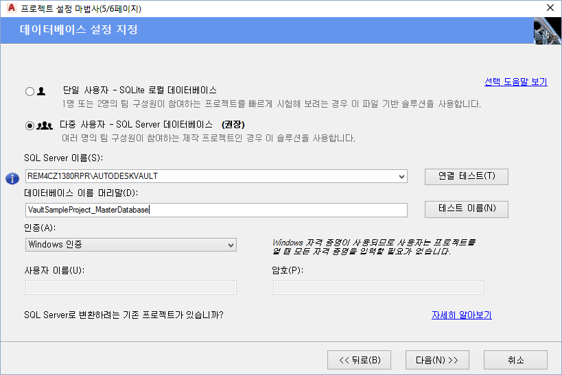

  4. 데이터베이스 설정 지정 페이지에서 서버 및 Plant 프로젝트 데이터베이스 머리말을 지정합니다.
    Vault 프로젝트에는 SQL Server를 사용해야 합니다. Autodesk Vault에서 사용하는 것과 동일한 SQL Server를 사용할 수 있지만 데이터베이스는 Plant 프로젝트마다 다릅니다.

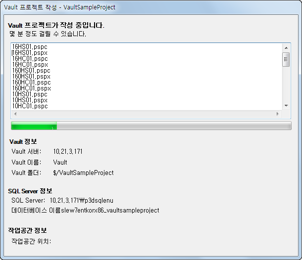

  5. 다음 및 마침을 클릭하여 프로젝트 설정 마법사를 닫습니다.
    프로젝트가 Vault 서버에 업로드됩니다.
