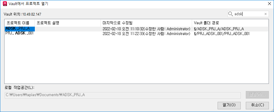

Vault에서 프로젝트를 열려면
  1. 프로젝트를 연 경우 프로젝트 관리자 트리 뷰에서 현재 프로젝트 이름을 마우스 오른쪽 버튼으로 클릭합니다. 프로젝트 닫기를 클릭합니다.
  2. 현재 프로젝트 리스트에서 Vault에서 열기를 클릭합니다.
  3. Vault에서 프로젝트 열기 대화상자의 드롭다운 리스트에서 기존 Vault 프로젝트를 선택합니다.
    주: 검색 상자에 입력할 때 검색과 일치하는 용어는 굵게 표시됩니다.
  4. 현재 Vault에 로그인되어 있지 않은 경우 로그인 대화상자가 표시됩니다. 사용자 자격 증명을 입력하고 확인을 클릭합니다.
  5. 이번에 프로젝트를 처음 연 경우 작업 폴더를 지정합니다. 프로젝트를 처음 연 경우에만 작업 폴더를 지정할 수 있습니다.
    주: 단일 컴퓨터에서 다중 Vault 로그인을 지원하려면 변경을 클릭하여 로컬 작업공간 폴더를 설정합니다. 예를 들어, 관리자 로그인용으로 .\Documents\Plant Vault Projects_Admin\ProjectName을 설정하고 다른 Vault 로그인에 기본 폴더를 사용할 수 있습니다. 변경 사항은 각 Vault 로그인에 대해 프로젝트를 처음 열 때 활성화됩니다.
  6. 열기를 클릭합니다.
