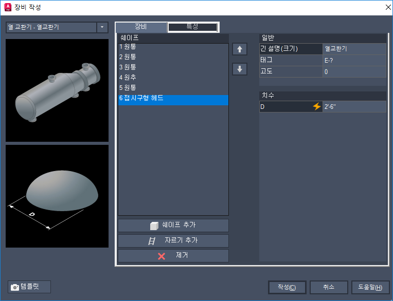

기존 패턴에서 장비를 작성하려면
  1. 리본에서 홈 탭장비 패널작성을 클릭합니다.
  2. 장비 작성 드롭다운 리스트에서 장비 클래스(예: 열 교환기)를 클릭합니다. 플라이아웃 메뉴에서 기존 장비 유형(예: 열교환기)을 클릭합니다.
  3. (펌프 및 스트레이너를 제외한 모든 장비 유형에 해당) 쉐이프 아래에서 추가를 클릭하여 이 장비 유형에 사용 가능한 쉐이프를 추가하거나, 제거를 클릭하여 기존 쉐이프를 삭제합니다. 위쪽 및 아래쪽 화살표를 사용하여 쉐이프의 스택 순서를 변경합니다.
    주: 수직 장비의 경우 쉐이프 리스트에 맨 위 쉐이프가 먼저 나열되고 맨 아래 쉐이프가 마지막에 나열됩니다. 수평 장비의 경우 앞쪽이 먼저 나열되고 끝쪽이 마지막에 나열됩니다.
  4. 일반 아래에서 다음을 수행합니다.
    • (선택 사항) 장비에 태그를 지정하려면 태그 상자를 클릭합니다. 태그 지정 대화상자의 유형 상자에 유형을 입력합니다(예: 열 교환기의 경우 E). 번호 상자에 고유한 숫자 식별자를 입력합니다. 지정을 클릭합니다.
    • 이 장비 조각에 대한 설명을 지정하려면 긴 설명 상자에 설명을 입력합니다(예: 열 교환기 - 사용자 지정).
    • 고도(삽입점에서 첫 번째 쉐이프 맨 아래까지의 수직 거리)를 지정하려면 고도 상자에 값을 입력합니다.
  5. 쉐이프 아래에서 쉐이프를 클릭합니다. 치수 아래에 치수 값을 입력합니다. 변경할 각 쉐이프 치수에 대해 이 단계를 반복합니다.
    주: 치수를 변경하기 위해 쉐이프를 클릭한 경우 쉐이프와 해당 치수 값이 미리보기 이미지에 표시됩니다.
  6. 특성 탭에서 노즐 정보를 확인하고 항목에 대한 관련 데이터(예: 제조업체, 재료, 크기 등)를 추가합니다.
    주: 장비를 작성한 후 3D 모형에서 직접 노즐을 추가하거나 수정할 수 있습니다.

  8. 장비 작성 대화상자에서 작성을 클릭합니다.
  9. 도면 영역에서 장비 모형을 클릭하여 배치하거나, 원하는 삽입점의 좌표를 입력합니다.
