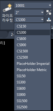

파이프 사양 선택
파이프 사양을 선택합니다.
파이프 사양을 선택하려면
리본에서 홈 탭
요소 삽입 패널
사양 선택기 드롭다운 리스트를 클릭합니다.
드롭다운 리스트에서 파이프 사양(예: CS300)을 클릭합니다.

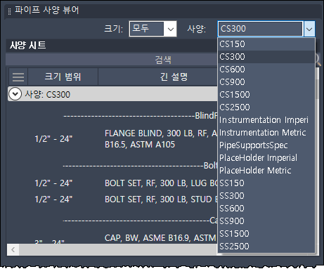

파이프 사양을 보려면
리본에서 홈 탭
요소 삽입 패널
사양 뷰어를 클릭합니다.
사양 뷰어의 사양 리스트에서 파이프 사양(예: CS300)을 클릭합니다.
