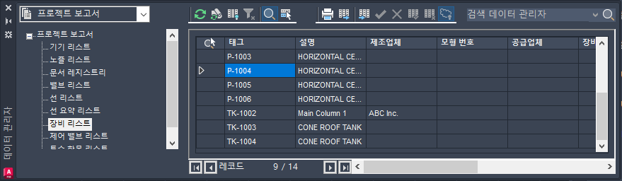

  1. 다음 중 하나를 수행합니다.
    • 프로젝트 관리자에서 보고서 드롭다운 리스트보고서를 클릭합니다.
    • 데이터 관리자의 드롭다운 리스트에서 프로젝트 보고서를 클릭합니다.
  2. 데이터 관리자 트리 뷰에서 다음 중 하나를 수행합니다.
    • 하나의 보고서를 내보내려면 내보낼 보고서를 클릭합니다.
      를 클릭하여 내보냅니다. 3단계로 이동합니다.
    • 여러 보고서를 내보내려면 프로젝트 보고서를 클릭합니다.
      를 클릭하여 내보냅니다. 4단계로 이동합니다.

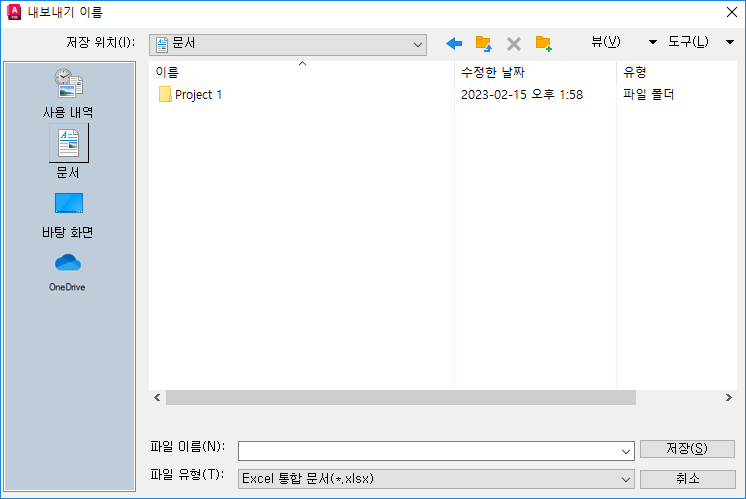

  3. 내보낼 위치 대화상자에서 다음을 수행합니다.
    • 내보낸 보고서 파일을 저장할 폴더를 찾아서 선택합니다.
    • 파일 유형 리스트에서 보고서의 파일 형식(XLS(기본값) 또는 CSV)을 선택합니다.
    • 파일 이름 상자에서 파일 이름을 입력하거나 보고서의 기본 파일 이름을 적용합니다.
    • 저장을 클릭합니다.

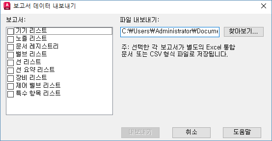

  4. 보고서 데이터 내보내기 대화상자에서 다음을 수행합니다.
    • 보고서 아래에서 보고서에 포함할 보고서 유형을 하나 이상 선택합니다.
    • 파일 내보내기 아래에서 기본 보고서 이름 및 파일 경로를 검토합니다. 필요한 경우 찾아보기를 클릭하여 보고서의 새 파일 이름 또는 파일 경로를 지정합니다.
      주: 기본적으로 보고서는 문서 폴더로 내보내집니다.
    • 내보내기를 클릭합니다.
      주: 내보내기 버튼은 하나 이상의 보고서 유형을 선택하고 내보내기 파일을 지정한 경우에만 활성화됩니다.
