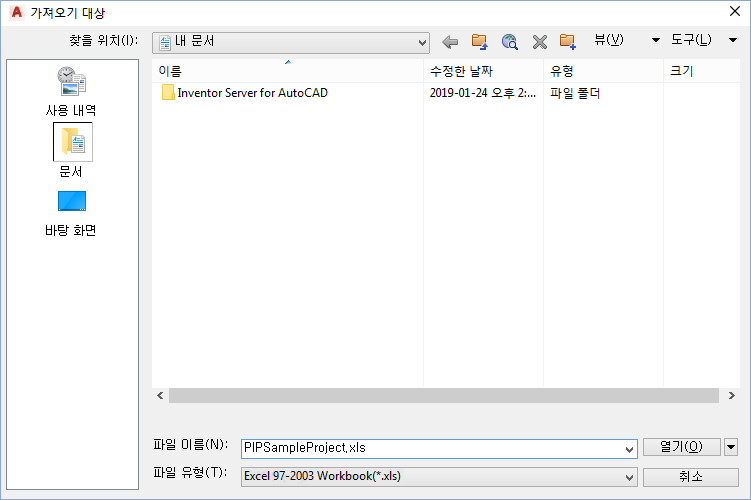

  5. 가져오기 대상 대화상자에서 다음을 수행합니다.
    • 파일 유형 리스트에서 표시할 스프레드시트 파일 유형(XLS, XLSX 또는 CSV)을 선택합니다.
    • 가져올 파일의 위치로 이동하여 파일을 선택합니다.
    • 열기를 클릭합니다.

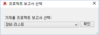

  6. 프로젝트 보고서 수준에서 XLS 데이터를 가져올 경우 프로젝트 보고서 선택 대화상자가 표시됩니다. 가져올 프로젝트 보고서 선택 리스트에서 가져올 보고서를 선택합니다. 확인을 클릭합니다.
    주: 요청된 변경 사항이 노란색으로 강조 표시됩니다.
