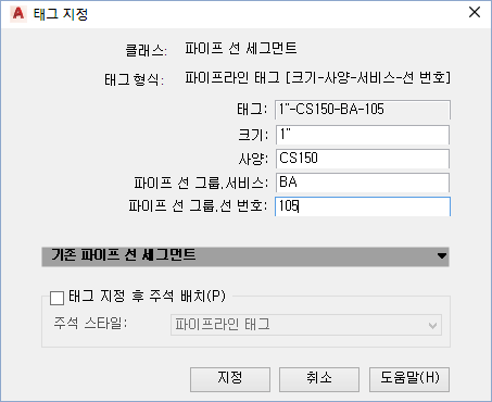

  4. 선 번호 리스트에서 새로 만들기를 클릭합니다.
  5. 태그 지정 대화상자의 TargetObject.Number 상자에 선 번호(예: 105)를 입력합니다.
  6. 지정을 클릭합니다.

  5. 데이터 뷰에서 변경할 선 번호의 태그 열을 두 번 클릭합니다.
  6. 태그 지정 대화상자의 번호 상자에 선 번호(예: 105)를 입력합니다.
  7. 지정을 클릭합니다.
