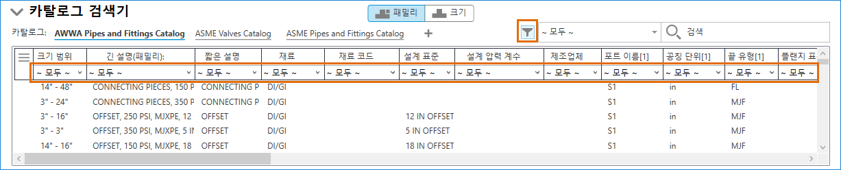

  1. 카탈로그 검색기에서 검색 막대의 왼쪽에 있는 버튼을 클릭하여 특성 필터를 활성화합니다.
  2. 짧은 설명 드롭다운 리스트에서 캡을 선택합니다.
  3. 재료 드롭다운 리스트에서 DI/GI를 선택합니다.
  4. 크기 범위(예: 3"~12")를 지정합니다.
  5. 시방서에 추가를 클릭합니다.
    주: 긴 설명과 같은 추가 특성을 수정하려면 부품을 시방서에 추가한 후 시방서 시트 창에서 특성을 편집하면 됩니다.
