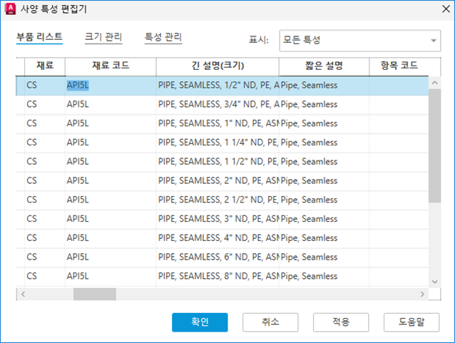

시방서에서 구성요소 특성 수정
- 시방서 편집기의 시방서 시트 창에서 부품(예: 파이프, PE, ASME B36.10)을 클릭합니다.
- 특성 편집기를 클릭합니다.
- 테이블에서 셀을 선택하고 값을 입력합니다. 예를 들어, 재료 코드 열에서 API5L을 지정합니다.

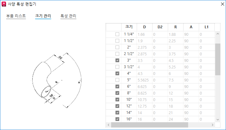

시방서에서 구성요소 크기 추가 및 제거
시방서의 크기를 관리할 수 있습니다. 사양 특성 편집기 대화상자의 크기 관리 탭에서 확인란을 사용하여 현재 사양에 포함할 크기를 선택합니다.
주: 크기 매개변수는 테이블에서 편집할 수 없습니다.

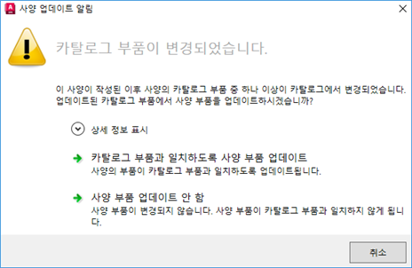

카탈로그 변경 사항으로 시방서 업데이트
- 사양 메뉴
카탈로그에서 업데이트 확인을 클릭합니다.
- 작업이 완료되면 사양 업데이트 알림 대화상자가 표시됩니다. 카탈로그 부품과 일치하도록 사양 부품을 업데이트할지 여부를 선택합니다.

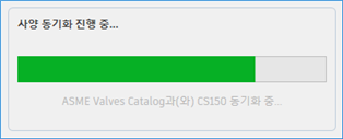

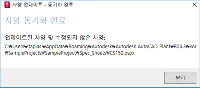

카탈로그 변경 사항으로 여러 시방서 일괄 업데이트
- 업데이트할 시방서 파일이 열려 있으면 닫습니다.
- 사양 메뉴
카탈로그의 사양 일괄 업데이트를 클릭합니다.
- 열기 대화상자에서 하나 이상의 사양 파일을 선택합니다.
- 열기를 클릭합니다.
주: 사양을 카탈로그와 동기화하려면 사양 파일이 닫혀 있어야 하며 사양 파일에 대한 독점적 액세스 권한이 필요합니다.
