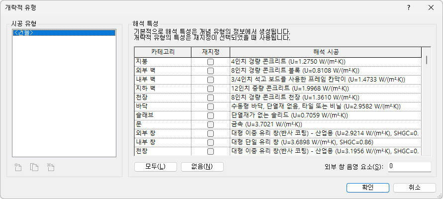

  3. 고급 에너지 설정 대화상자에서 스키매틱 유형에 대해 열을 클릭하고 을 클릭합니다.
    스키매틱 유형 대화상자는 모든 카테고리에 대해 재지정 확인란이 지워진 요소 카테고리 리스트를 표시합니다.
  4. 스키매틱 유형 대화상자에서 다음을 수행합니다.
    1. 스키매틱 유형으로 정의된 열 특성을 사용할 카테고리에 대해 재지정을 선택합니다. 해석 시공 열에서 드롭다운 리스트를 사용하여 원하는 시공을 선택합니다.
      주: 모든 카테고리에 대해 재지정을 선택하려면 모두를 클릭합니다. 이와 반대로 하려면 없음을 클릭합니다.
    2. 일부 카테고리에 대해 개념 유형으로 정의된 열 특성을 계속해서 사용하려면 해당 카테고리의 재지정 확인란을 선택 취소합니다.
    3. 확인을 클릭합니다.
다음에 에너지 해석을 수행할 때 지정된 스키매틱 유형(해석 시공)에 대한 열 특성이 이러한 요소 카테고리에 사용됩니다.
