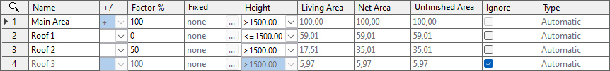

- Edit/View Room Properties 대화상자에서 Subarea 탭을 선택합니다.

- 기본 면적: 룸의 하위 면적 데이터를 보고합니다.
- 지붕 1: 1.00m 높이 선 아래의 면적에 대한 하위 면적 데이터를 보고합니다. 이 면적을 기본 면적에서 뺍니다(계산 계수 0%).
- 지붕 2: 1.00m 높이 선과 2.00m 높이 선 사이의 면적에 대한 하위 면적을 보고합니다. 이 면적은 거주 면적의 50%로 계산됩니다.
- 지붕 3: 2.00m 높이 선 위의 면적에 대한 하위 면적 데이터를 보고합니다. 이 면적을 거주 면적에 더합니다. 이 면적은 기본적으로 Ignore로 설정되었으므로 이 대화상자에서 읽기 전용으로 제공됩니다. 따라서 기본 면적에서 하위 면적 값을 빼고 그 결과가 룸 태그에서 올바르게 계산됩니다. 하위 면적의 네트 룸 면적을 요약하면 NRA의 결과가 기본 면적에 해당한다는 것을 볼 수 있습니다.
