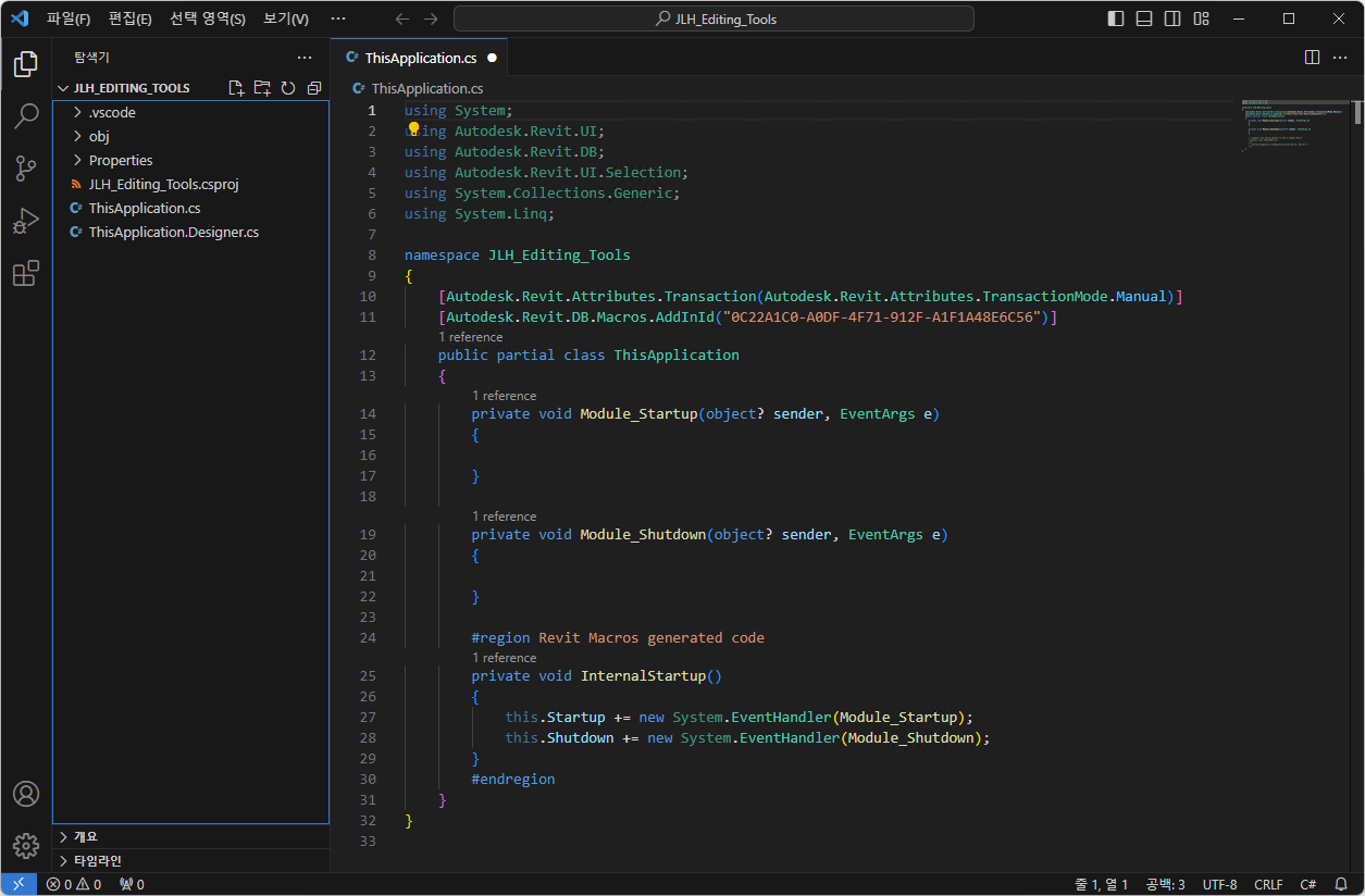

  1. 매크로 관리자 대화상자에서 모듈을 선택하고 편집을 클릭합니다.
    매크로를 작성할 수 있는 Visual Studio Code 세션이 시작됩니다. 여기에는 매크로의 시작 템플릿이 C#으로 표시됩니다.
    예를 들어, 응용프로그램 레벨 매크로에 C# 템플릿을 사용하는 경우 Visual Studio Code의 세션은 이미 다음과 같습니다.
    • 필수 using 지시문이 포함되었습니다.
    • 모듈 네임스페이스(아래 그래픽에서 JLH_Editing_Tools)를 식별했습니다.
    • ThisApplication 클래스 정의를 시작했습니다.
    • Module_Startup()Module_Shutdown()에 대한 메서드를 시작했습니다.
