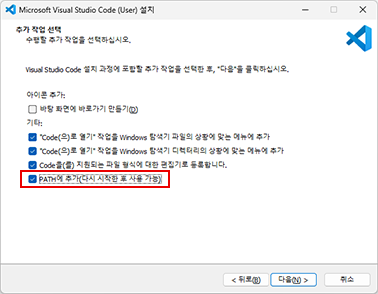

- Visual Studio Code를 사용하여 새 모듈을 작성합니다. 모듈의 이름을 지정하고 모듈의 매크로를 C#으로 작성합니다.
- Visual Studio Code를 열고 선택한 모듈에서 매크로를 편집합니다.
