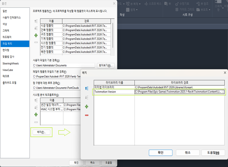

Twinmotion 버전 선택
여러 버전의 Twinmotion이 설치되어 있는 경우 Twinmotion에서 열기를 선택하면 최신 버전이 실행됩니다. 다른 버전을 사용하려면 옵션 파일 위치 위치에서 새 변수(예: Twinmotion 버전)를 설정하고 원하는 버전 Twinmotion에 해당하는 라이브러리 경로를 이 변수에 추가합니다.
