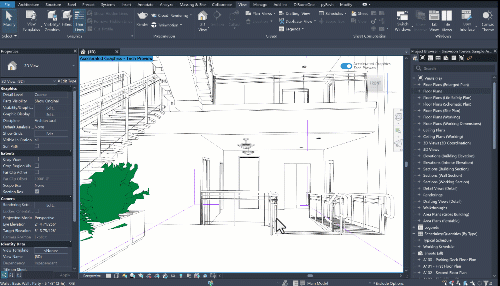

이 기능을 활성화하려면 뷰 탭의 프리젠테이션 패널에서 Twinmotion 대체 설정으로 이동합니다. 호환되는 Revit 패밀리 카테고리에 대해 Twinmotion 대체 활성화를 선택합니다.
Revit 모델에 대해 대체가 활성화되면 각 패밀리 유형에 대해 Twinmotion 자산을 지정할 수 있습니다.

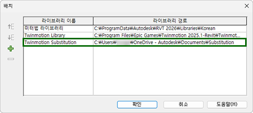

Revit 2026부터는 다운로드한 자산을 저장하기 위해 동적 대체 경로를 편집할 수 있습니다.
  • Revit 모델을 엽니다.
  • 파일 옵션 파일 위치 Twinmotion 대체 항목으로 이동합니다.
  • 라이브러리 경로를 원하는 대로 편집합니다.
