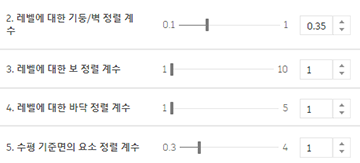

실제모델 기반 해석모델 자동화에는 사용자화할 수 있는 네 가지 설정이 있습니다.
레벨 정렬
자동화 도구가 각 요소에서 레벨을 검색하여 작성된 해석 요소와 정렬하는 수직 범위를 사용자화할 수 있습니다. 레벨 정렬을 향상시키기 위해 조정할 수 있는 세 가지 계수가 있으며, 이러한 계수는 각 요소 그룹마다 하나씩 있습니다.
  • 수직 요소 - 기둥 및 벽
  • 바닥 및 슬래브
이러한 계수 외에도, 구조 매개변수가 활성화된 레벨은 그렇지 않은 레벨에 비해 우선순위가 더 높습니다.
주: 구조 매개변수는 각 층마다 두 개 이상의 레벨이 정의되어 있을 때 구분하는 데 도움이 될 수 있습니다. 자동화 도구가 사용할 특정 레벨을 지정하려면 해당 레벨에 대해 구조 매개변수를 활성화하십시오.
레벨에 대한 기둥/벽 정렬 계수
이 계수를 조정하여 자동화 도구가 기둥/벽의 가장 가까운 끝이 투영될 레벨을 찾을 거리를 지정할 수 있습니다.
기본값은 기둥/벽 높이의 0.35로 설정되어 있지만, 최대 1까지 조정할 수 있습니다.
주: 이 공차는 요소 높이에 따라 계산되므로 요소마다 다릅니다.
주: 이 공차 내에서 레벨을 찾을 수 없으면 기둥/벽이 잘리지 않거나 확장되지 않습니다.
레벨에 대한 보 정렬 계수
이 계수를 조정하여 자동화 도구가 해석 보가 투영될 레벨을 찾을 거리를 지정할 수 있습니다.
기본값은 보 횡단면 높이의 1로 설정되어 있지만, 최대 10까지 조정할 수 있습니다.
주: 이 공차는 요소 횡단면 높이에 따라 계산되므로 각 요소마다 다릅니다.
주: 이 공차 내에서 레벨을 찾을 수 없으면 해석 보는 물리적 요소 형상 축에 작성됩니다.
레벨에 대한 바닥 정렬 계수
이 계수를 조정하여 자동화 도구가 해석 바닥이 투영될 레벨을 찾을 거리를 지정할 수 있습니다.
기본값은 두께 높이의 1로 설정되어 있지만, 최대 5까지 조정할 수 있습니다.
주: 이 공차는 요소 두께에 따라 계산되므로 각 요소마다 다릅니다.
주: 이 공차 내에서 레벨을 찾을 수 없으면 해석 바닥은 물리적 보 상단 면에서 작성됩니다.
평면 내 정렬
평면 내 정렬 측면에서 해석 모델을 얼마나 간소화할지를 사용자화할 수 있습니다.
평면 내 정렬은 계산된 공차 내에서 요소를 그룹화하여 동일한 기준에 맞추는 것입니다. 계산된 공차는 선택한 모든 벽과 보의 두께 및 횡단면 폭의 평균입니다.
이 값은 계수로 곱할 수 있습니다. 이 계수의 기본값은 1이며 최대 4배까지 늘릴 수 있습니다.
주: 작은 계수는 공차를 감소시켜 해석 요소가 평면상에서 물리적 해당 대상 위치에 대체로 일치하도록 합니다 반면 더 큰 계수는 공차를 증가시켜 해석 모델이 더 단순화되도록 하며, 이때 해석 요소의 정렬은 평면상에서 물리적 해당 대상에 비해 좀 더 일반화되어 나타납니다.
