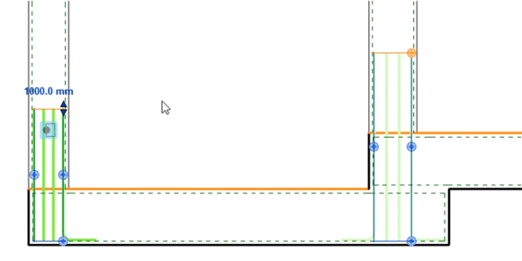

여러 보강 철근 세트 구속조건을 한 번에 편집
보강 철근 구속조건을 편집하여 동시에 여러 보강 철근 세트의 콘크리트 면에 대한 철근 길이 또는 거리를 조정합니다.
세트 중 하나에서 선택한 철근 핸들에 대해 해당 철근 핸들이 선택 영역의 다른 모든 세트에 대해 강조 표시됩니다.
주: 세그먼트가 적은 철근의 경우 해당 핸들이 없을 수 있습니다.

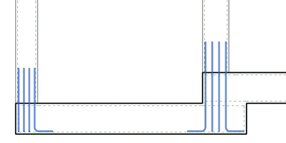

다중 보강 철근 세트 구속조건을 편집하려면 다음을 수행합니다.
  1. 2개 이상의 보강 철근 세트를 선택합니다.
  2. 수정 | 구조 보강 철근 탭호스트 패널 (스케치 편집)을 클릭합니다.

간격띄우기 편집 및 옵션
간격띄우기를 편집할 때 선택한 철근 핸들 및 모든 해당 핸들에 대한 값을 재지정합니다.
콘크리트 면이나 철근 세그먼트 또는 평면이 될 수 있는 새 구속조건 대상을 선택하면 해당 철근 핸들 모두에 선택 사항이 적용됩니다.
모양 핸들을 끌어 해당하는 모든 철근 핸들을 동일한 변환으로 이동합니다.
