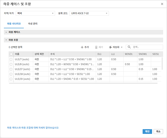

하중 조합
하중 케이스 및 조합 대화상자를 사용하여 하중 조합을 추가, 편집 또는 제거합니다.
  1. 해석 해석 모델 (하중 케이스 및 조합)을 클릭합니다.
  2. 하중 조합 탭을 확장합니다.
  3. 추가를 클릭합니다.
  4. 이름 필드를 클릭하고 하중 조합의 이름을 조정합니다.
  5. 수식 필드를 클릭하여 하중 조합 수식을 편집하고 각 하중 케이스의 계수를 각 케이스의 해당 열에 추가합니다.
  6. 한계 상태 열을 클릭하고 리스트에서 한계 상태를 선택합니다.
  7. 선택적으로, 하중 사용량 열을 클릭하고 하중 조합에 대해 하나 이상의 사용량을 선택합니다.
주: 수식 열에서 또는 연관된 열에서 해당하는 각 하중 케이스에 대한 계수를 편집하여 하중 조합 수식을 편집할 수 있습니다. 수식 열에서 구문은 필수입니다. 하중 케이스 이름 다음에 승수 기호, 계수가 옵니다. 각 하중 케이스 계수 그룹의 순서는 필수가 아닙니다.
주: 하중 조합 테이블(또는 이 대화상자의 다른 테이블)의 내용을 외부 스프레드시트로 복사할 수 있습니다.
  1. 행을 선택하고 선택 사항을 복사합니다(Ctrl+C).
  2. 스프레드시트를 열고 복사한 선택 항목을 붙여넣습니다(CTRL+V).

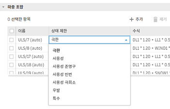

한계 상태
하중 조합 테이블의 한계 상태 열에서 각 하중 조합에 대해 한계 상태(최종, 사용성, 준영구 사용성, 빈번 사용성, 드문 사용성, 우발 및 특수)를 선택합니다.

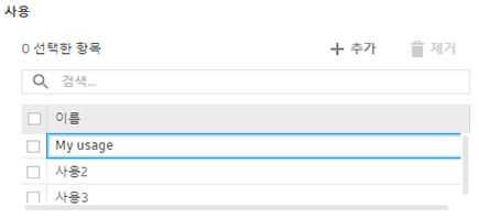

하중 사용량
하중 사용량을 작성, 편집 또는 삭제하려면:
  2. 속성 관리 탭을 클릭합니다.
  3. 하중 사용량을 확장합니다.
  4. 추가를 클릭합니다.
  5. 새로 추가된 사용량의 이름을 편집합니다.
