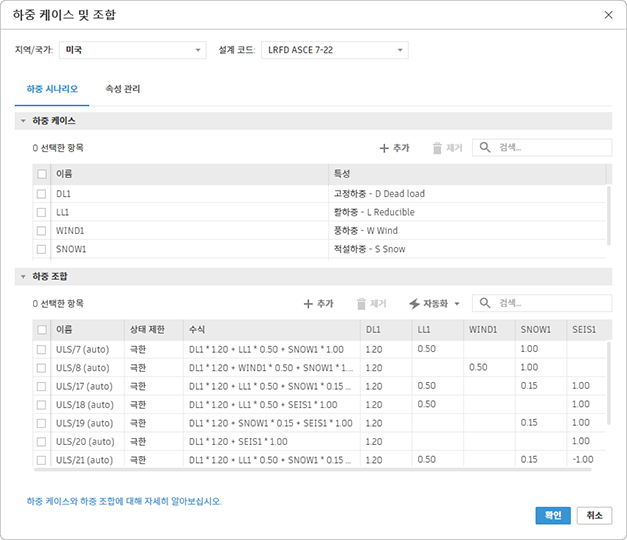

하중 케이스 및 조합
하중 케이스 및 조합 대화상자를 사용하여 하중 케이스를 추가하고, 설계 코드에 지정된 하중 특성에 맞춰 정렬하고, 하중 조합에 사용합니다.
특정 설계 코드를 사용하여 하중 조합 작성을 자동화할 수도 있습니다.
하중 케이스와 하중 조합 데이터를 Revit 템플릿 파일에 저장하여 다른 프로젝트에서 재사용할 수 있습니다. 프로젝트 템플릿을 참고하십시오. 또한 프로젝트 표준 전송을 사용하여 다른 프로젝트에서 이 정보를 가져올 수 있습니다. 프로젝트 표준 전송을 참고하십시오.
