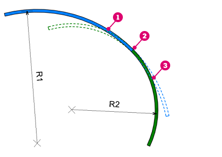

- 보강 철근 커플러를 사용하여 원형 콘크리트 구조에 있는 접선 호 모양 철근을 연결합니다.
- 연결되려면 철근 끝이 10개 지름의 커플러 허용치에 있어야 합니다.
- 중심이 다른 접선 호 철근은 커플러가 다른 쪽 철근(접선 위치에 남아 있음)의 부품을 절단하지 않는 경우에만 연결될 수 있습니다.
비 접선
접선.
비 접선
