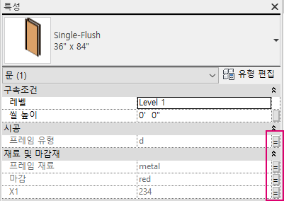

요소에 키 지정
요소에 키를 적용하면 키에서 지정한 특성이 특성 팔레트에서 읽기 전용이 됩니다. 키 값에 맞게 정렬된 매개변수 값은 값의 오른쪽에 "="를 표시합니다. 키 값에 맞게 정렬할 수 없는 매개변수 값은 "≠"를 표시합니다.
키 일람표의 빈 값 또는 Null 값은 키가 지정될 때 다르게 처리됩니다. 이 동작은 매개변수 유형/사용을 기반으로 합니다.
  • 프로젝트 매개변수 - 키가 요소에 지정되는 경우 키 일람표에서 수정 가능한 값에 대한 빈 값/Null 값은 유지됩니다.
  • 프로젝트 공유 매개변수 - 키가 요소에 지정되는 경우 키 일람표에서 수정 가능한 값에 대한 빈 값/Null 값은 유지됩니다.
  • 패밀리 공유 매개변수 - 대부분의 경우 기본값이 필요합니다. 키 일람표에 기본값이 정의되어 있지 않은 경우에는 키가 지정될 때 패밀리 유형의 기본값이 사용됩니다. 기본값이 필요하지 않은 매개변수 유형의 경우 요소에 지정된 키의 빈 값이 키 일람표에 공백으로 표시됩니다.
