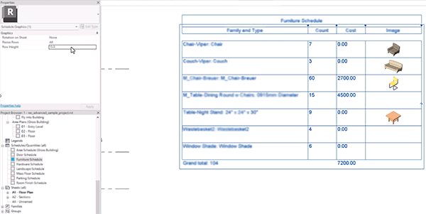

시트에 배치된 일람표의 모든 행 크기 조정
이제 텍스트, 이미지 또는 그래픽을 포함하여 내용을 명확하게 표시하기 위해 시트에 배치된 일람표의 모든 행 크기를 조정할 수 있습니다.
이렇게 하려면 일람표 그래픽 특성 팔레트에서 행 크기 조정 매개변수를 모두로 설정하고 행 높이 매개변수에 원하는 값을 입력합니다.
이 기능은 Ideas 포럼에서 고객이 제안했으며 제품 로드맵에 설명되어 있습니다.
자세한 내용은 시트의 일람표를 참고하십시오.
