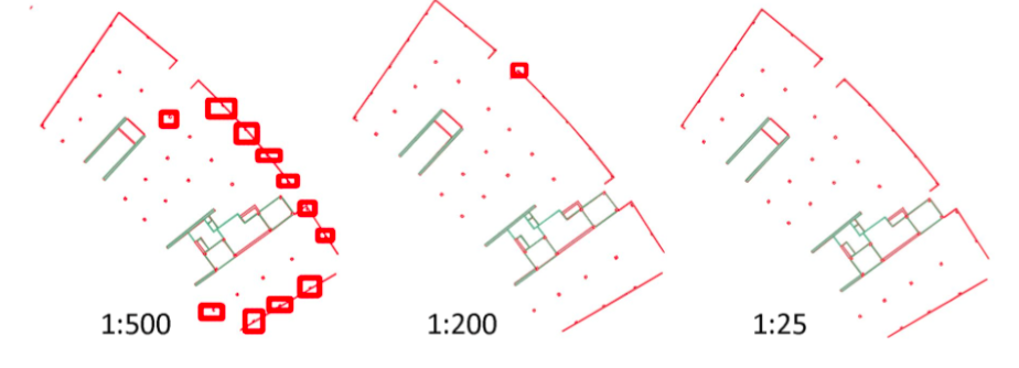

다음 이미지는 다른 축척으로 내보낸 뷰의 예시입니다. 빨간색 구름형 수정기호는 출력 파일에서 부분적으로 누락되었던 객체를 보여줍니다.
