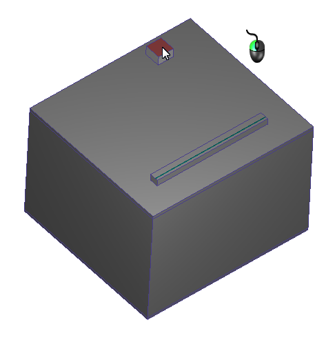

  1. 환기 표면을 마우스 왼쪽 버튼으로 클릭합니다.

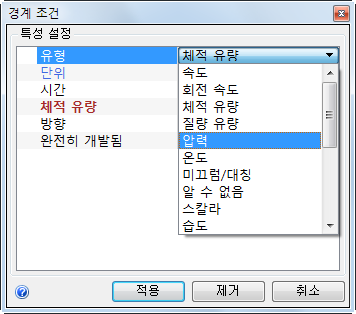

  2. 경계 조건 상황에 맞는 패널에서 편집을 클릭합니다.
  3. 유형 행에서 압력을 선택합니다.

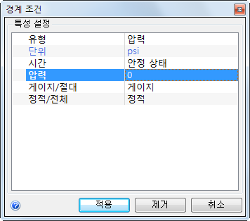

  4. 단위Psi로 두고 압력 값을 0으로 둡니다.
  5. 적용을 클릭합니다.
참고: 이렇게 하면 환기 덕트의 출구를 시뮬레이션하는 0psi의 정적 게이지 압력이 정의됩니다.

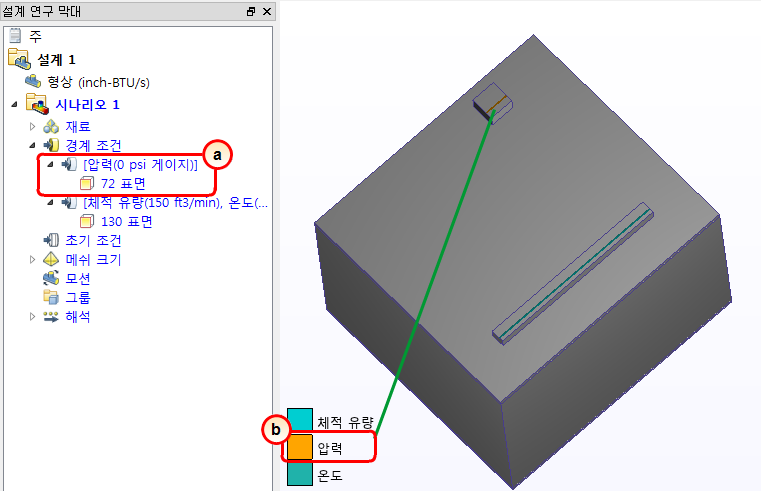

6. 경계 조건이 환기에 올바르게 적용되게 하려면 환기 표면의 설계 연구 막대 및 색상 줄무늬를 확인하십시오.
  1. 설계 연구 막대에서 압력 조건은 0 psi 값으로 표시되어야 합니다.
  2. 범례에 해당하는 환기 면에 색상 줄무늬가 있어야 합니다.
