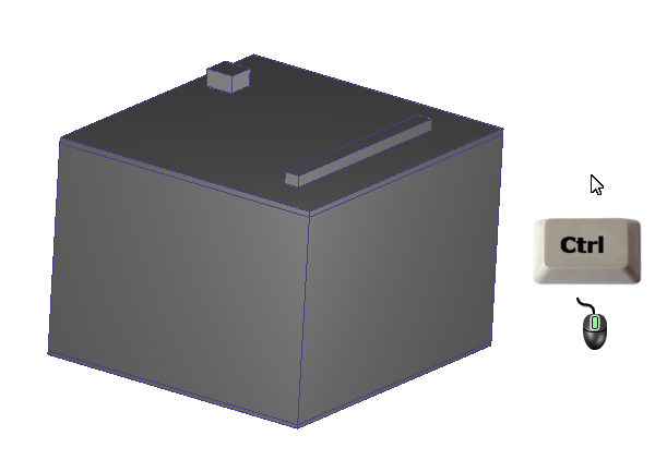

  2. Ctrl 키를 누른 채 가운데 버튼으로 모형의 아무 곳이나 클릭하여 모든 부품이 보이는지 확인합니다.

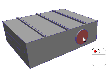

  3. 공급 표면을 마우스 왼쪽 버튼으로 클릭합니다.

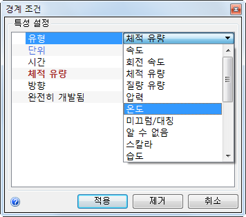

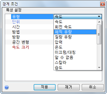

  4. 경계 조건 상황에 맞는 패널에서 편집을 클릭합니다.
  5. 유형 행에서 체적 유량을 선택합니다.

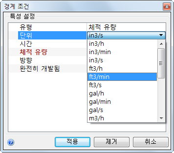

  6. 단위 행에서 ft3/min을 선택합니다.

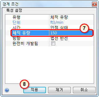

  7. 체적 유량 행에 150을 입력합니다.
  8. 적용을 클릭합니다.

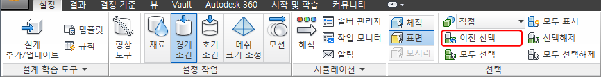

  9. 공급 표면을 다시 선택하려면 설정(탭) > 선택(패널) > 이전 선택을 클릭합니다.

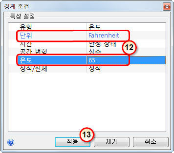

  11. 유형 행에서 온도를 선택합니다.
  12. 단위화씨인지 확인합니다. 온도 행에 65를 입력합니다.
  13. 적용을 클릭합니다.
