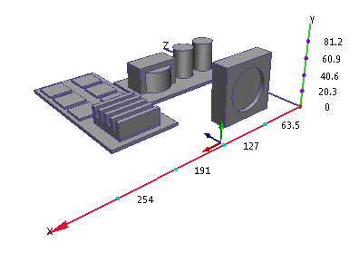

이 단계에서는 엔클로저 및 팬 브래킷의 외부 케이싱에 플라스틱 재질(ABS)을 할당합니다.
또한 이전 단계에서 연습한 일부 탐색 기법을 사용해야 하므로 이러한 기능을 충분히 숙지해야 합니다.

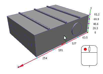

1. 마우스 왼쪽 버튼으로 클릭하여 케이싱 부품을 선택합니다.

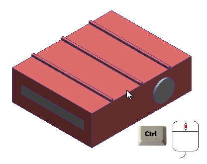

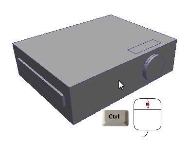

2. Ctrl 키를 누른 채 마우스 가운데 버튼으로 케이싱과 공기를 모두 클릭하여 숨깁니다.
다음 결과가 표시되어야 합니다.

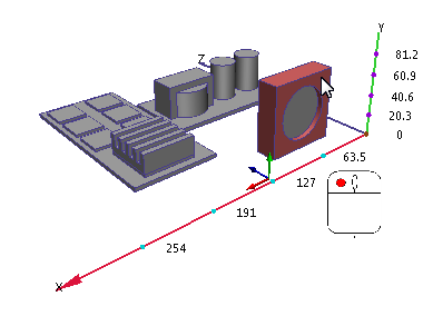

3. 팬 브래킷을 선택합니다.

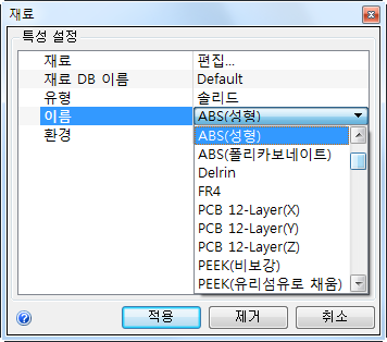

4. 재료 상황에 맞는 패널에서 편집을 클릭합니다.
5. 재료 빠른 편집 대화상자에서 재료 유형을 선택합니다.
6. 이름 메뉴에서 ABS(성형)를 클릭합니다.
7. 적용을 클릭합니다.

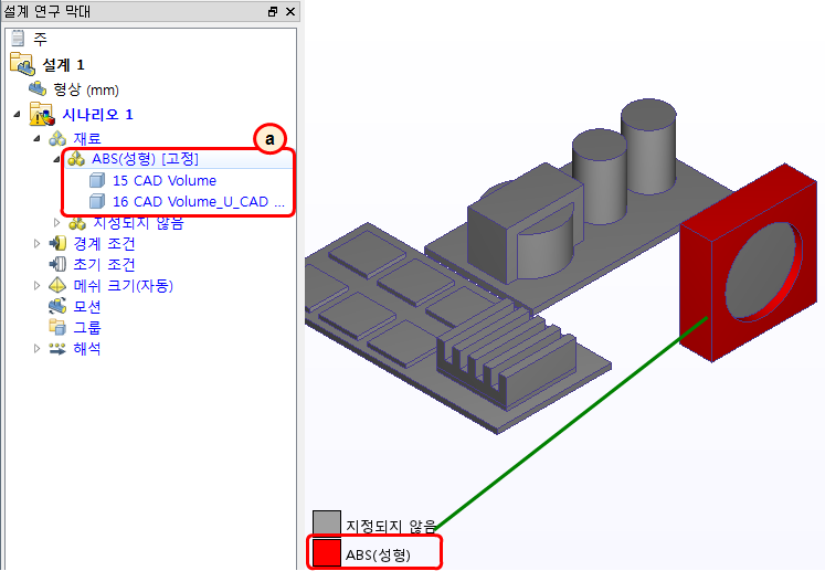

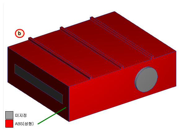

8. 해당 ABS 재료가 제대로 지정되었는지 확인하려면 설계 연구 막대 및 부품 색상 지정을 확인합니다.
a. 설계 연구 막대에서 ABS(성형) 부품에 대한 재료 지정을 확인합니다.
b. 범례의 AABS(성형) 색상에 맞게 케이싱 부품 색상이 지정되어 있어야 합니다.
케이싱 부품을 다시 시작하면(Ctrl 키를 누른 채 모형 클릭) 다음 결과가 표시되어야 합니다.
