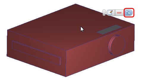

    참고: Autodesk에서는 이 튜토리얼의 여러 단계에서 내부 부품에 액세스하기 위해 외부 부품을 숨깁니다.
  5. 내부 구성요소를 보려면 케이싱 부품을 숨긴 후 공기 부품을 숨깁니다. 이렇게 하려면 각각에 커서를 놓고 Ctrl 키를 누른 채 마우스 가운데 버튼을 클릭합니다.
    케이싱 숨기기:
    케이싱 숨기기
    공기 숨기기:
    공기 숨기기
    부품을 숨기는 다른 방법은 부품을 마우스 왼쪽 버튼으로 클릭하고 상황에 맞는 도구막대에서 숨기기 아이콘을 클릭하는 것입니다.

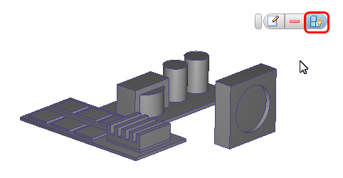

    이제 칩, 보드, 팬 및 기타 구성요소를 볼 수 있습니다.
    구성요소
