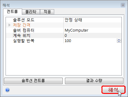

시뮬레이션 실행
이 단계에서는 밸브 내부의 흐름 시뮬레이션을 시작합니다. 시뮬레이션 실행을 시작하고 완료하기까지 약 5-7분이 걸립니다.
  1. 설정 탭에서 해석을 클릭합니다.
    해석
  2. 이 모형에는 기본 설정이 적합하므로 해석을 클릭하여 시뮬레이션을 시작합니다.
    해석 대화상자
실행 중인 동안 계산된 결과를 볼 수 있습니다.
