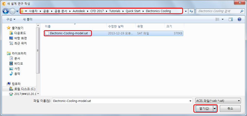

  3. C:\사용자\공용\공용 문서\Autodesk\CFD 2020\Tutorials\Quick Start\Electronics Cooling으로 이동하고 Electronic-Cooling-model.sat를 선택합니다. 열기를 클릭합니다.
    전자 냉각 모형 사용

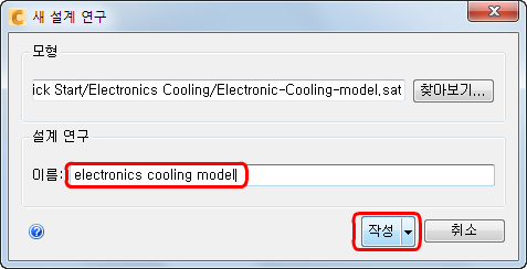

  4. 새 설계 연구 대화상자에서 설계 연구 이름을 입력하고 버튼 옵션이 작성으로 설정되어 있는지 확인한 후 작성을 클릭합니다.
    새 연구 이름
