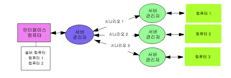

원격 컴퓨팅은 네트워크의 원격 컴퓨터에서 해석을 실행하기 위한 Autodesk® CFD 내의 혁신적인 방법입니다. 이 방법은 사내 컴퓨터 리소스(활용도가 낮은 경우가 많음)를 사용하여 해석 능력을 일시적으로 높이는 방법입니다. 원격 컴퓨팅은 ASP 모델도 아니고 분산 컴퓨팅도 아닙니다. 또한 여러 대의 컴퓨터에서 여러 가지 해석을 실행하기 위한 혁신적인 방법입니다.
참고: 여러 컴퓨터에서 동시에 해석하려면 여러 솔버 라이센스가 필요합니다.

인터페이스 컴퓨터:
시뮬레이션은 인터페이스 컴퓨터에서 정의됩니다. 일반적으로 CAD 모형도 준비됩니다.
솔버 컴퓨터:
시뮬레이션은 솔버 컴퓨터에서 실행됩니다. 솔버 컴퓨터 대화상자(설정 > 시뮬레이션 드롭다운 메뉴 > 솔버 컴퓨터)에서 네트워크의 컴퓨터를 원격 솔버 컴퓨터로 지정합니다.
Server:
CFDServer.exe는 각 솔버 컴퓨터에서 실행되어야 하는 서비스입니다. 이 서비스는 해석을 시작하기 위해 인터페이스 컴퓨터의 호출을 기다립니다. 호출이 수신되면 두 컴퓨터 간에 커뮤니케이션을 제공합니다.
이 서비스는 소프트웨어가 설치될 때 인터페이스 및 솔버 컴퓨터에서 자동으로 시작되도록 구성됩니다. 설치 디렉토리의 CFDServerManager.exe를 사용하여 중지, 시작 및 모니터링할 수 있습니다.
인터페이스 컴퓨터에서 연결 문제를 나타내는 오류가 발생하면 인터페이스 및 솔버 컴퓨터 모두에서 이 서비스가 실행되고 있는지 확인하십시오.

CAD 시스템에서 인터페이스 컴퓨터로 모형을 실행하고 모형을 로컬로 실행할 때처럼 시뮬레이션을 설정합니다. 실행할 준비가 되면, 해석 대화상자를 열고 제어 탭의 솔버 컴퓨터 메뉴에서 원하는 컴퓨터를 선택합니다. 해석을 클릭하여 시뮬레이션을 시작합니다.
시뮬레이션 데이터는 로컬 컴퓨터에서 실행되지 않고, 지정된 솔버 컴퓨터로 전송됩니다. 메쉬가 생성되고 결과가 계산됩니다. 이 시나리오가 실행되면 런타임 결과 시각화를 위해 그래픽 결과가 인터페이스 컴퓨터로 다시 전송됩니다.
