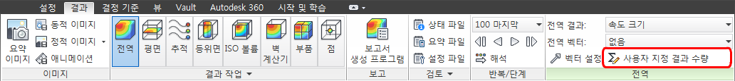

설정 > 시뮬레이션 > 사용자 결과 수량을 클릭하여 대화상자를 엽니다.
결과로 작업 중일 때 이 대화상자를 열 수도 있습니다. 결과 > 전역 > 사용자 결과 수량을 클릭합니다.

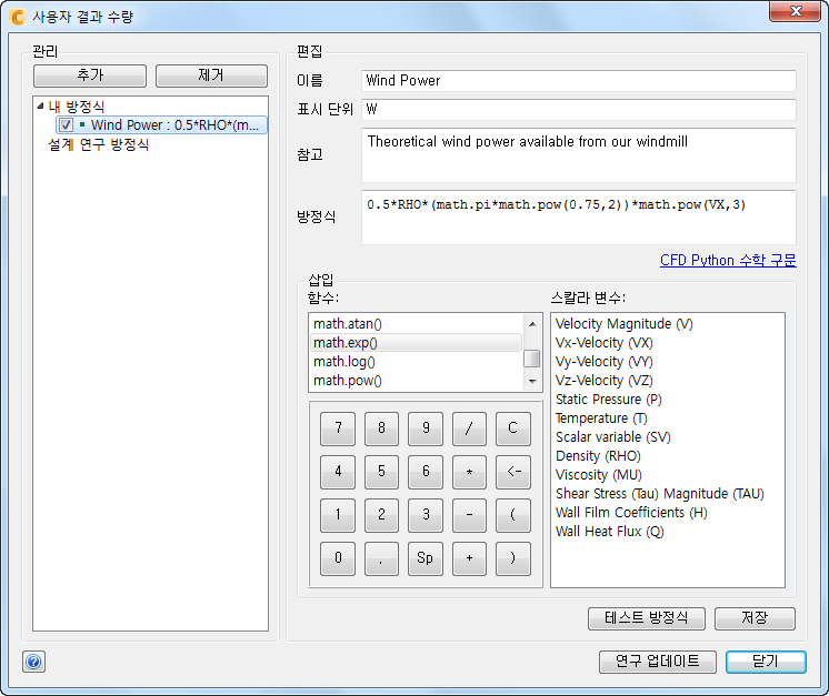

다음 그림과 같이 사용자 결과 수량 대화상자에 해당 값을 입력했습니다.
대화상자의 중요 사항은 다음과 같습니다.
방정식 결과는 무차원입니다. 수량에 단위를 수동으로 적용하려면 표시 단위에 적절한 값을 입력합니다.
방정식은 Python 구문.
함수 및 스칼라 변수를 두 번 클릭하여 방정식 필드에 추가할 수 있습니다. 값을 입력할 수도 있습니다.

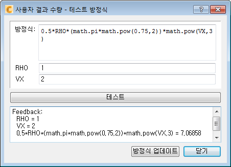

방정식 테스트를 클릭하여 방정식을 확인하고 수정할 수 있는 대화상자를 엽니다. 방정식을 수정하는 경우 방정식 업데이트를 클릭하여 새 방정식을 사용자 결과 수량 대화상자에 다시 적용합니다.

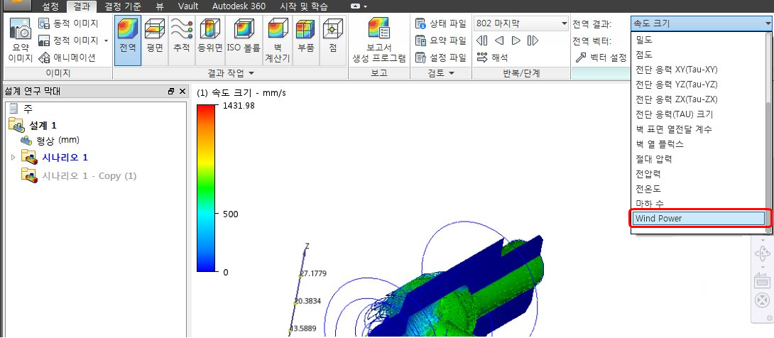

연구 업데이트를 클릭하여 수량을 결과에 사용할 수 있도록 지정합니다. 예를 들어, 연구를 업데이트한 후 풍력을 전역 결과로 선택할 수 있습니다.
