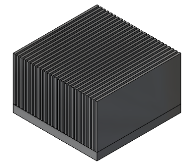

큰 전자 시스템을 모델링하지만 시스템에 fin 수와 fin 종횡비가 큰 열 싱크가 포함되어 있습니다. 모형에 실제 열 싱크 형상을 포함하려면 정확한 시뮬레이션을 위해 수백만 개의 요소가 필요하다는 것을 알게 될 것입니다. 그렇지만 다른 대안이 있습니다. 열 싱크 재료를 사용하는 것입니다. 열 싱크 재료를 사용하면 복잡한 계산이 필요한 메쉬 없이도 열 싱크의 유체 및 열 흐름 특성을 모두 시뮬레이션할 수 있습니다.

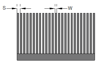

    • 마이크로 채널
      다음을 지정합니다.
      • Fin 사이의 주기 간격(S)
      • Fin의 폭(W)
      • Fin의 수
        열 싱크 열 싱크 치수

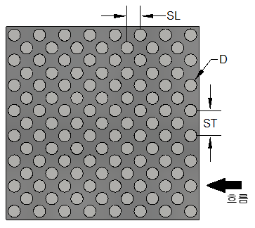

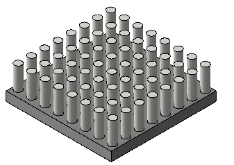

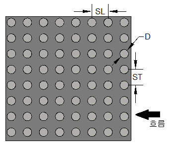

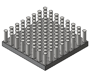

    • 정렬된 Pin-Fin 또는 엇갈린 Pin-Fin
      다음을 지정합니다.
      • 흐름 방향 간격(SL)
      • 흐름 방향으로 존재하는 Pin 수(행)
      • 법선 방향 간격(ST)
      • 흐름의 수직 방향으로 존재하는 Pin 수(행)
      • 지름(D)
        핀 핀 치수
        핀 오프셋 핀 오프셋 치수

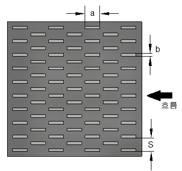

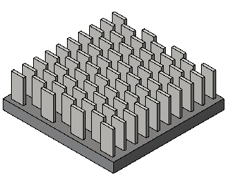

    • 간격띄우기 스트립
      다음을 지정합니다.
      • 흐름 방향 길이(a)
      • 흐름 방향으로 존재하는 Fin 수(행)
      • 법선 방향 폭(b)
      • 법선 방향 간격(S)
      • 흐름의 수직 방향으로 존재하는 Fin 수(행)
        핀 스트립 핀 스트립 치수
