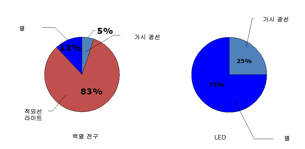

그러나 일부 어려운 열 문제가 LED 조명 시스템과 관련되어 있습니다. LED에 적용되는 총 에너지의 약 75-85%가 열로 변환됩니다. 이러한 열은 주변 공기로 대류되기 전에 PCB 및 열 싱크를 통해 전도되어야 합니다. 접합 온도의 범위가 90~120°C인 경우가 종종 있습니다. 추가적인 문제는 다른 램프 유형보다 훨씬 더 찬 온도에서 LED를 실행해야 한다는 것입니다.
