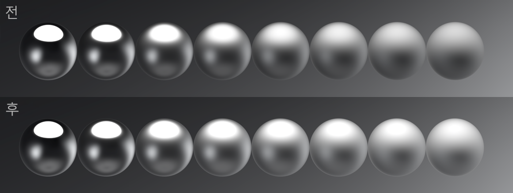

이제 VRED에서는 모든 재질에 GGX BRDF 모델을 사용합니다. 이 모델은 많은 렌더 엔진의 표준입니다. GGX를 새로운 기본 BRDF 동작으로 사용하여 보다 사실적으로 표현함으로써 거친 표면의 라이트 반사를 향상시킵니다. 이 모델을 사용하면 피크 보기 각도와 얕은 보기 각도에서 재질 반사의 고화질 시뮬레이션이 가능해 점진적으로 감소하면서 미세하게 더 부드러운 강조표시 표현이 제공됩니다. 이 옵션은 중요도 샘플링을 향상시키며 에너지 유지 측면에서 더 우수합니다.
에너지 유지 GGX는 다중 분산 근사치를 사용해 재질의 에너지 유지 효율을 개선함으로써 모든 조명 조건에서 해당 속성을 유지하는 사실적인 재질을 생성합니다. 특히 거칠기 값이 큰 경우에 유효합니다. 향상된 중요도 샘플링 방법을 통해 반딧불 효과가 감소합니다.
이 기능을 사용할 때는 동일한 사실적인 결과를 얻기 위해 재질을 별도로 조정하지 않아도 되지만, 재질 거칠기를 이렇게 미세하게 변경하려면 재질을 어느 정도 조정해야 할 수도 있습니다.

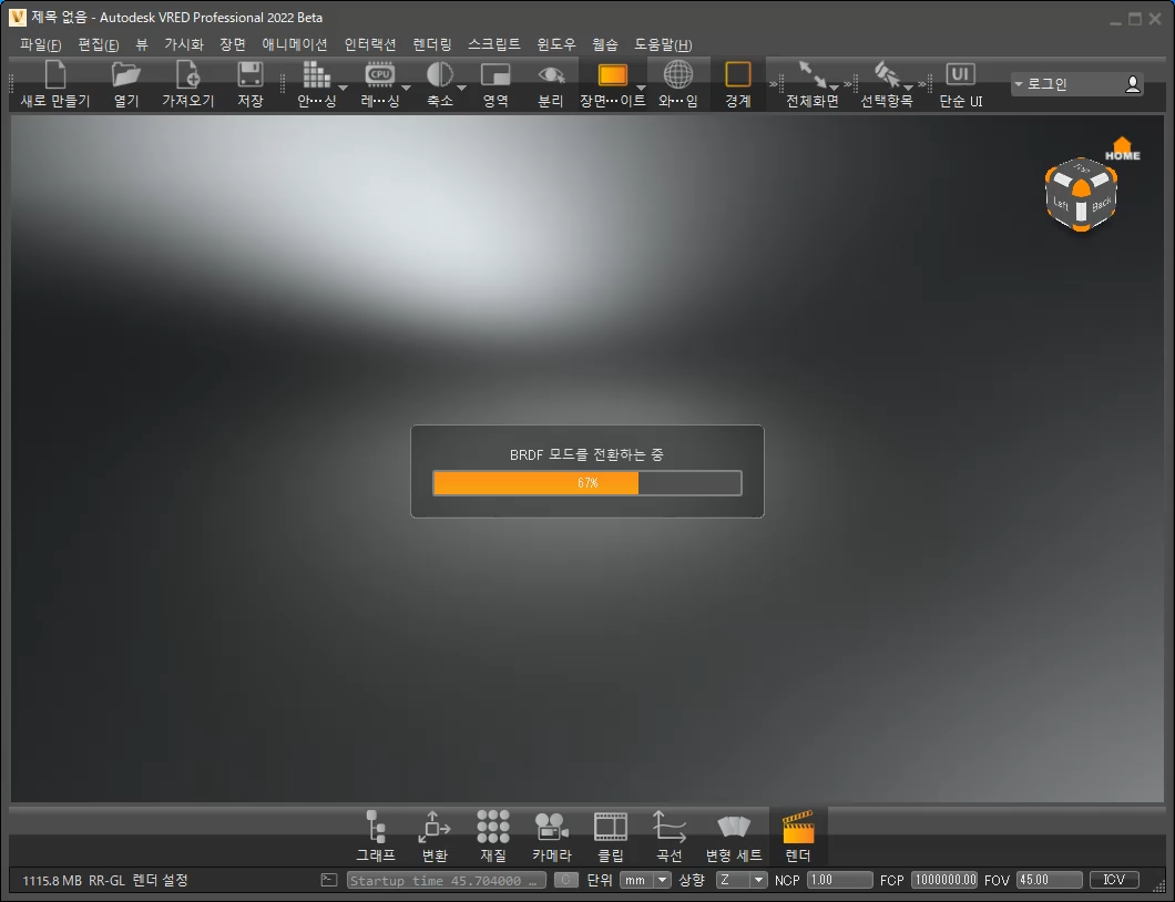

2022 이전에 만들어진 장면을 열면 장면을 새로운 GGX BRDF(Bidirectional Reflectance Distribution Function) 모델로 마이그레이션할지 "이전" 동작을 그대로 유지할지 묻는 대화상자가 나타납니다.
렌더 설정에서 언제든지 장면을 새 GGX BRDF 모델로 마이그레이션할 수 있습니다.
