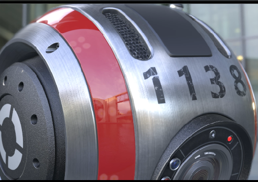

Substance 엔진 8 - 새로운 횡단면과 임계값 필터를 지원하고 Substance Designer 2020.2(10.2.0)에서 도입된 향상된 타일 생성기, 거리 및 곡선 노드를 지원하기 위해 Substance 엔진 8로 업데이트되었습니다.

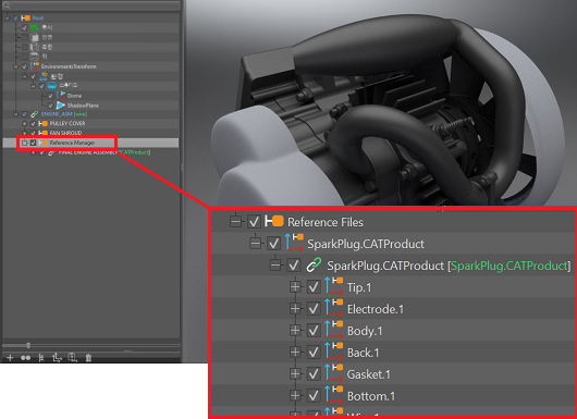

PLMXML 참조 파일 병렬 가져오기 - 스크립팅 API에서 로드 기능을 호출하여 PLMXML 파일이 시작된 경우 PLMXML 구조의 참조 파일 병렬 가져오기가 지원됩니다.
VRED Design에서 PLMXML 지원 - VRED Design으로 PLMXML 구조 파일 로드에 대한 지원이 추가되었습니다.

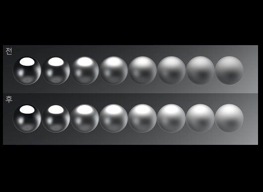

분할 합계 IBL - 새로운 분할 합계 IBL(이미지 기반 조명) 접근 방식이 구현되었습니다. 이를 사용하여 이미지 기반 조명에 필수적인 단일 분산 BRDF를 사전에 계산합니다.

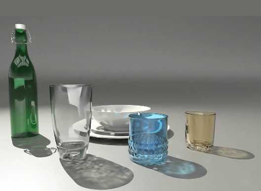

유리 쉐이더- 유리 쉐이더가 수정되었으며, 이에 따라 GPU 또는 CPU 레이트레이싱을 사용하여 렌더링할 때 차이가 없습니다.
