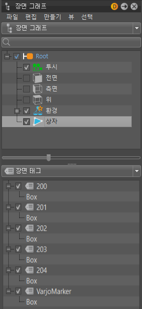

다음 단계에 따라 MR로 전환하기 전에 노드를 준비합니다. 공간에 맞지 않는 객체는 MR로 전환하기 전에 배율을 낮춰야 합니다.
태그를 추가하고 이름을 VarjoMarker로 바꿉니다.
객체 노드를 이 태그로 드래그 앤 드롭하여 할당합니다.
다른 태그를 작성하고 Varjo 마커에 인쇄된 숫자로 이름을 바꿉니다.
동일한 객체 노드를 이 태그로 드래그 앤 드롭합니다.

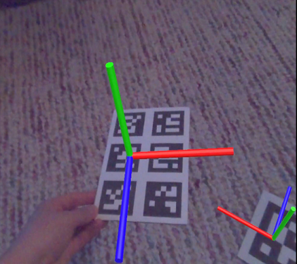

MR을 지원하는 연결된 Varjo HMD를 착용하고 VRED에서 뷰 > 표시 > Varjo HMD를 선택합니다. VarjoMarker로 태그가 지정된 객체와 번호 태그가 MR에 나타납니다.
컨트롤러를 사용하여 VR 메뉴를 열고 마커 사용을 선택합니다.
형상이 마커로 바로 이동합니다.

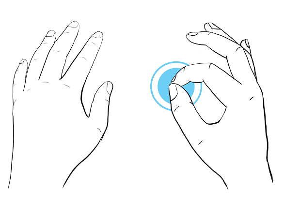

이 섹션에서는 디지털 설계와 인터랙션하기 위해 지원되는 VRED 손 제스처를 소개합니다. 검지로 모델의 일부를 탭하여 터치 이벤트를 시작하거나, VR 메뉴에서 도구를 선택하거나, HTML 5 HMI 화면과 인터랙션할 때 손의 움직임이 트래킹됩니다. 다음 제스처를 사용하면 컨트롤러 없이도 장면을 탐색할 수 있습니다.
가상 손은 실제 손에 맞게 자동으로 조정됩니다.

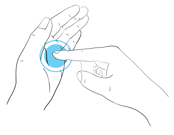

검지를 다른 손의 손바닥으로 이동합니다. 그러면 메뉴가 열립니다. 이제 검지로 메뉴에서 옵션을 선택할 수 있습니다. VR 메뉴를 닫으려면 초기 제스처를 반복합니다.

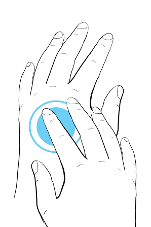

텔레포트하려면 텔레포터를 시작하고, 원과 화살표의 방향을 지정한 후 새 위치로 점프를 실행해야 합니다. 완료되면 텔레포터를 종료합니다.
텔레포트를 시작하고 종료할 때는 동일한 제스처를 사용합니다.
한 손으로 다른 손의 손등을 탭합니다. 그러면 탭한 손에서 텔레포트가 시작됩니다. 이제 원의 방향을 지정하고 텔레포트합니다. 이 제스처를 반복하여 텔레포터를 종료합니다.

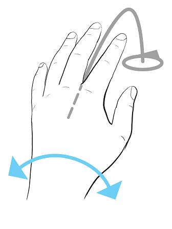

텔레포트 원이 표시되는 동안 손목을 회전하여 텔레포터 방향을 지정합니다. 이제 텔레포트합니다.
손이 현재 텔레포트 원을 표시하지 않은 상태에서 검지와 엄지로 집습니다. 그러면 텔레포트 원 위치 및 방향이 적용되어 텔레포트가 실행됩니다. 완료되면 텔레포트를 종료하여 도구를 종료합니다.

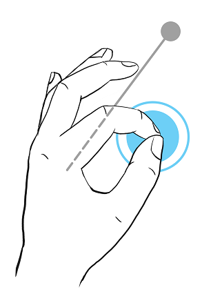

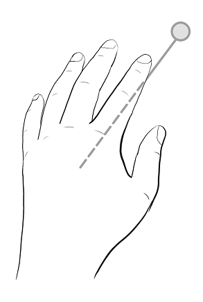

레이저 포인터를 사용하려면 레이저 포인터를 시작하고 실행한 후 종료하는 과정이 필요합니다.
레이저 포인터를 시작 및 종료할 때는 동일한 제스처를 사용합니다.

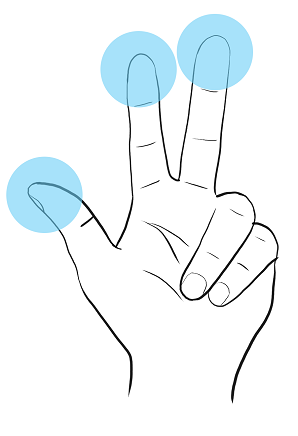

손바닥이 카메라를 향하게 하고 엄지, 검지 및 중지를 밖으로 향합니다. 이제 레이저 포인터를 사용하여 대상을 가리키거나 장면 내용과의 인터랙션을 트리거할 수 있습니다. 레이저 포인터를 종료하려면 이 제스처를 반복합니다.
검지로 장면 내용을 가리킵니다.
검지와 엄지를 모으는 동작으로 VR 메뉴의 도구 선택, 터치 센서 활성화 또는 HTML 5 HMI 화면과의 인터랙션 등 장면 내용과의 인터랙션을 트리거할 수 있습니다. 작업을 마치면 레이저 포인터를 종료하여 도구를 종료합니다.

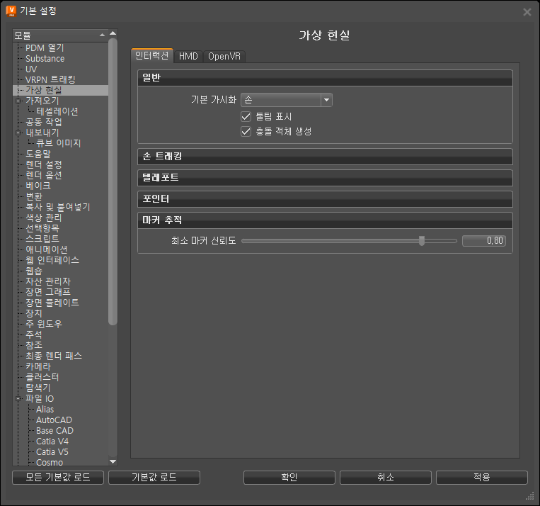

마커 트래킹 시스템은 각 마커 및 마커에 할당된 0.0에서 1.0 사이의 신뢰도 값을 감지합니다.
0.0은 시스템이 감지된 결과(마커 ID 및 위치)를 100% 잘못된 것으로 간주한다는 의미입니다.
1.0은 시스템이 감지된 결과(마커 ID 및 위치)를 100% 정확한 것으로 간주한다는 의미입니다.
예를 들어 값이 0.9인 마커는 마커의 위치와 ID의 정확성에 대한 신뢰도가 90%임을 의미합니다.
신뢰도 값이 낮은 마커는 이동하는 것처럼 나타납니다. 최소 허용 신뢰도를 높은 값으로 설정하면 신뢰할 수 없는 감지 결과를 시스템에서 무시합니다.
높은 신뢰도 값으로 감지되었지만 나중에 신뢰도 값이 최솟값보다 낮은 것으로 감지된 마커는 무시되고 해당 위치가 업데이트되지 않습니다.
마커 트래킹 시스템에서 감지된 마커 위치가 올바른지 결정하는 데 사용하는 기본 최소값을 설정합니다.

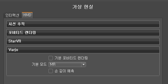

기본 포비티드 렌더링의 기본 상태, 전환하는 모드 및 손 깊이를 설정할 수 있도록 HMD 탭에 Varjo HMD 관련 기본 설정이 추가되었습니다.
시선 추적을 활성화해야 합니다.
HMD 탭 > Varjo 섹션에서 주변 항목이 렌더링되는 방법에 대한 기본 상태를 설정하는 데 사용합니다. 활성화된 경우 주변 해상도(이미지 품질)는 감소하지만, 사용자의 눈이 추적하는 영역은 계속 고해상도로 렌더링됩니다. 이렇게 하면 컴퓨팅 집약적 재질을 사용하고 실시간 안티앨리어싱을 사용할 때 장면의 성능이 향상됩니다. 포비티드 렌더링 및 다양한 설정에 대한 자세한 내용은 사용자 지정 품질을 참조하십시오.
HMD 탭 > Varjo 섹션에서 Varjo HMD의 기본 보기 모드를 설정하는 데 사용합니다. 항상 혼합 현실에서 작업하는 경우 이 값을 MR로 설정합니다.
HMD 탭 > Varjo 섹션에서 MR의 실제 손에 대한 기본 상태를 설정하는 데 사용합니다. 활성화된 경우 혼합 현실 동영상에서 실제 손을 감지해 가상 객체 앞에 표시합니다(객체보다 가까운 경우). 비활성화된 경우 VRED의 렌더링이 렌더링된 객체보다 손이 더 가까이 있더라도 항상 실제 손을 차단합니다.
| 손 깊이 예측 끄기 | 손 깊이 예측 켜기 |
