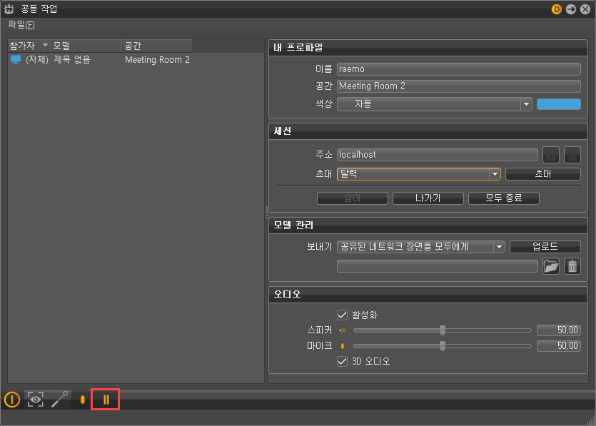

공동 작업 서버와의 동기화를 일시중지하고 안티앨리어싱된 스냅샷을 만들려면 새로운 일시중지 버튼을 탭합니다. 오디오는 일시 중지되지 않습니다. 일단 재시작되면, 일시 중지 중에 발생한 모든 변경 사항이 적용됩니다. 세션이 일시 중지되지 않은 경우 VR 참가자의 움직임은 안티앨리어싱을 중단하고 프로세스를 다시 시작합니다.
공동 작업 모듈의 일시중지 기능
