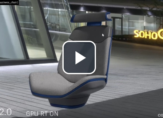

동영상 캡션: VRED 2022.3에는 데이터 처리, 렌더링 및 스트리밍 워크플로우에 대한 여러 가지 향상된 기능이 추가되었습니다.

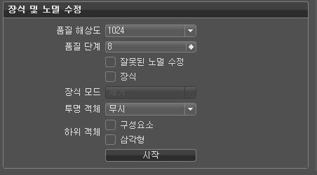

데이터 준비의 경우 장식 기능이 향상되어 도구 내에서 B면을 만들 수 있습니다. 두 가지 다른 장식 모드 중에서 선택하고 투명 객체를 처리하는 방법을 결정할 수 있습니다. 여기서처럼 벽 두께와 내부 리프 및 추가 객체를 B면으로 설정하면 이러한 구성요소가 보이지 않습니다. 따라서 보이지 않는 부분을 손실 없이 숨길 수 있습니다.
B면 표시에서 이러한 부분을 표시하거나 완전히 삭제하거나 A면으로 다시 설정할 수 있습니다. 이러한 추가 기능을 통해 가시화 및 데이터 준비 프로세스의 유연성이 향상됩니다.

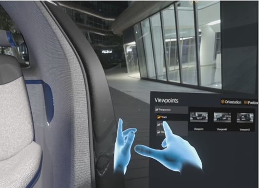

VR 사용자를 위해 VR 손의 터치 동작이 개선되었습니다. 이제 VR 손으로 터치 센서나 VR 메뉴를 트리거하는 것이 훨씬 쉬워져 VR 환경이 더욱 유연하고 자연스럽습니다.

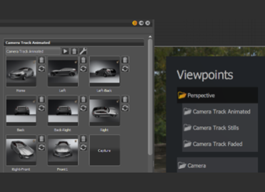

스트림 앱도 개선되었습니다. 이제 스트림 앱 UI에 선택한 뷰포인트 및 변형 세트만 표시할 수 있습니다. 따라서 변형 세트 편집기 및 카메라 편집기 내에 "VR 메뉴 및 스트리밍 앱 UI에 표시" 옵션이 추가되었습니다. 그래서 단순화되고 기본적인 기능 세트만 스트림에 표시할 수 있습니다. 시청해 주셔서 감사합니다.
